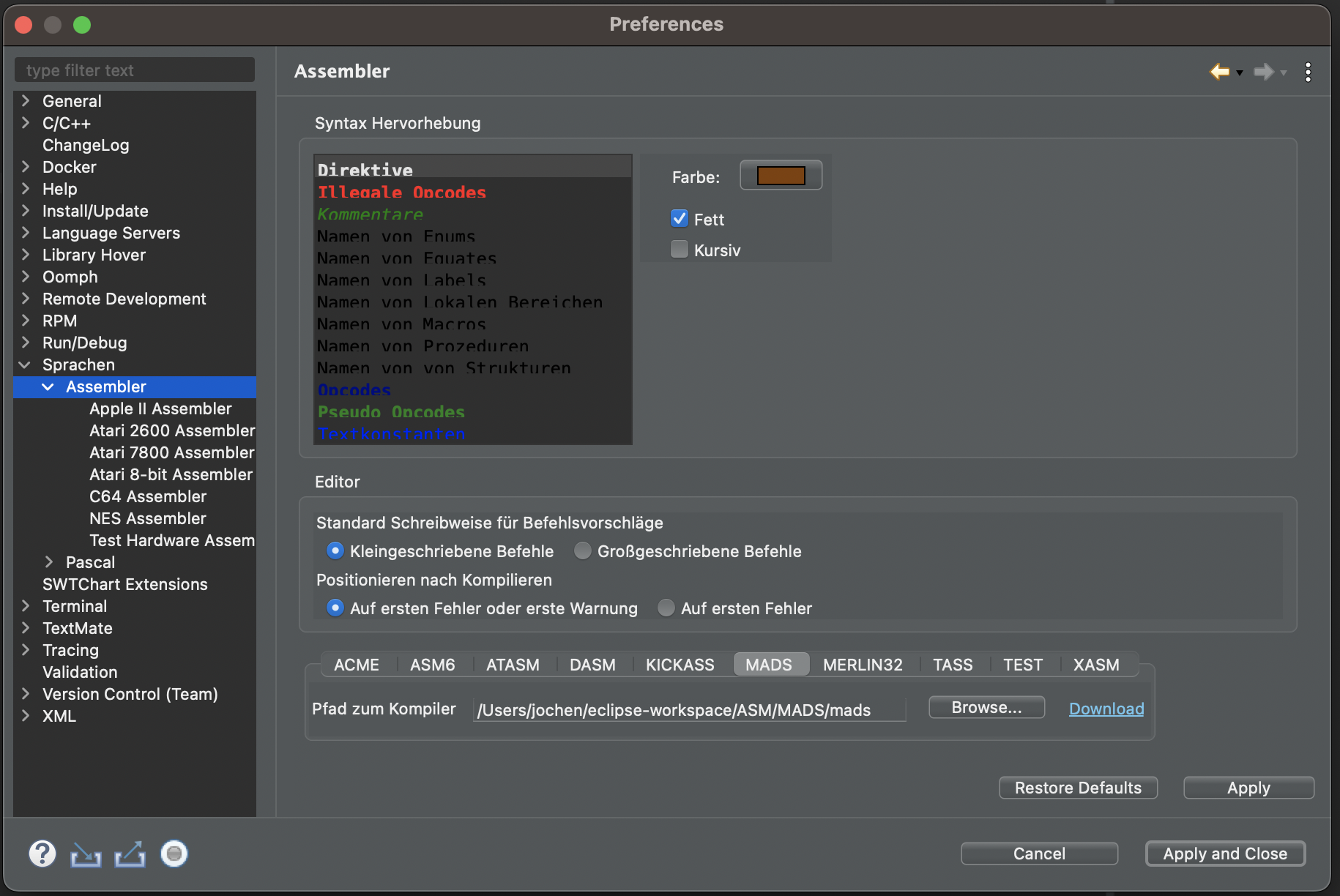

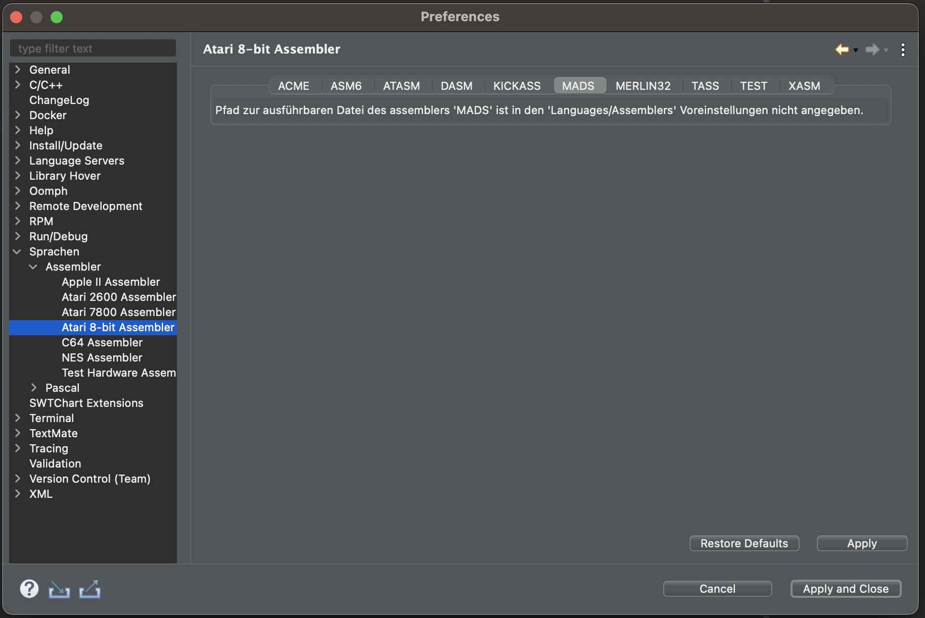

ich probiere jetzt seit längerem die WUDSN IDE in Verindung mit MacOS12 und ECLIPSE 4.25 zum Laufen zu bringen. Unter Windows (Bootcamp) bekomme ich nur die alte Version zum Laufen. Da sind aber die Symbole von Eclipse so mini und nicht lesbar.
Ich scheiter an der Einbindung unter Sprachen Assembler. Dort kann ich zwar einen modernen Compiler zb. ACME für Mac den Pfad angeben, aber später dann unter Assembler Atari 8 bit, steht, egal was ich mache, Pfad nicht gefunden.

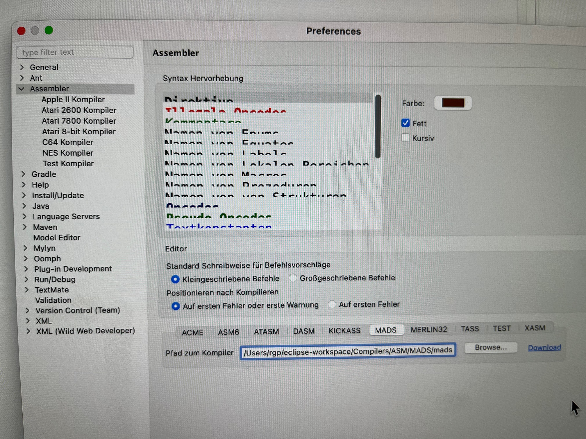

bei mir läuft aktuell macOS Monterey 12.6 Eclipse 4.20.00 MADS-Cossassembler
Gruß Peter
Hallo Peter,
danke für die schnelle Antwort.
Ich habe versucht die Eclipse Version 4.20 zu installiern. Die funktioniert aber nicht, da kommt eine Fehlermeldung. Wahrscheinlich weil ich die neuese Java Runtime Umgebung habe.
Welche Datei hast Du bei "Pfad zum Kompiler" genommen?

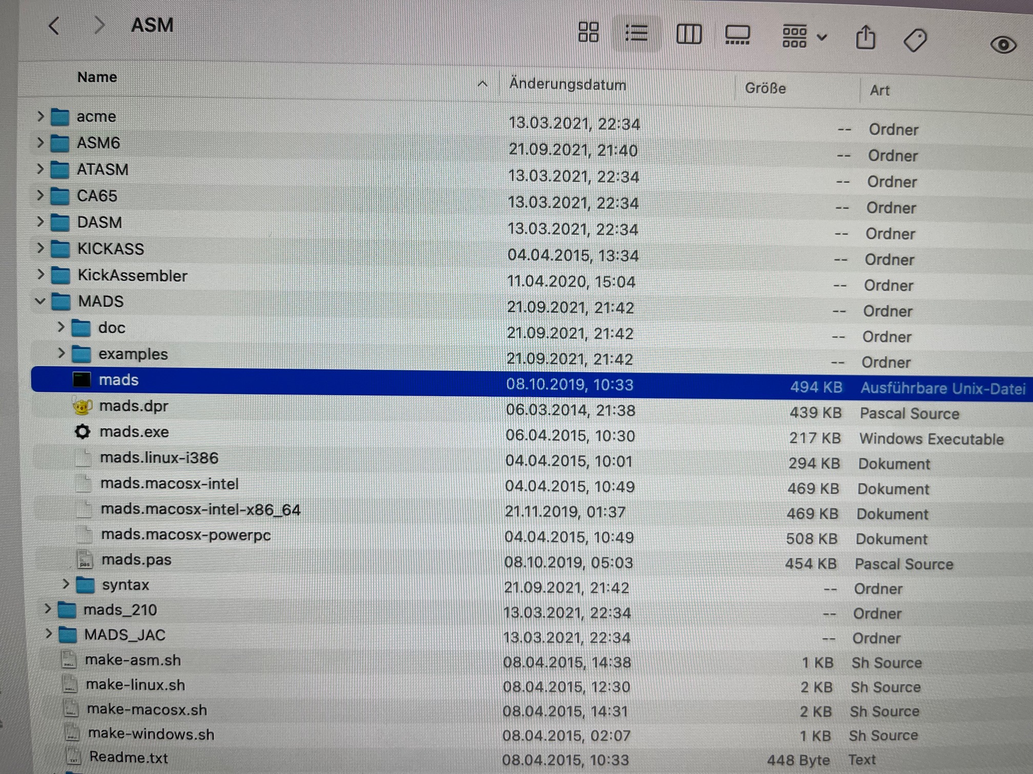

Mir würde der Dateiname reichen.
Ich habe gesehen das das Verzeichnis ASM hast. sind das die Compiler Dateien von Peter Dell (JAC) ?
Jochen
Ah ok, sieht bei mir ganz anders aus.
Schicke dir meine Email adresse per PN
Jochen
ich habe dir jetzt mal die Dateien in dem Ordner geschickt... hoffe das funktioniert jetzt. Ich hatte am Anfang auch Schwierigkeiten mit der Einrichtung unter MAC!

die Spezialisten sind auf jeden Fall JAC (Peter Dell) und für die Mac-Installation hat es bei mir Sascha gemacht...
Wie bringst du den Pfad für MADS rein? Kopierst du ihn rein oder per browse ??
Ich habe jetzt mal die Version 4.20 draufgemacht. Lief erst nicht da ich nur die JRE drauf hatte und jetzt mit der JDK funktioniert die Version. Der Pfad wird aber immer noch nicht erkannt. Egal wo ich den Ordner hinkopiere

Ich denke es ist eine Rechteproblem bei MacOS. Leider weiß ich nicht wie man überprüfen kann

Hallo in die Runde, gerade habe ich auf einem "neuen" alten iMac (Mitte 2010) meine gesamte Programmierumgebung aufgesetzt. Nachdem ich zunächst über die Möglichkeit des Mac Installers von Peter via github gescheitert bin, habe ich es ganz normal per Fuss gemacht - mit der alten Anleitung von Peter Dell über WUDSN.com und es ging völlig problemlos. Im Grunde ist die Anleitung von Peter umfassend und ausreichend, vielleicht fehlen nur 1/2 kleine Dinge, die man beachten muss... ich werde das heute abend (weil es noch ganz frisch ist) hier nochmal so posten, daß es jeder hinbekommen müsste.... LG Peter
  1. Zunächst ist es ratsam den Emulator zu installieren. Ich nehme den Atari800MacX Version 5.3.1 oder 6.0 mit dem Kernel 4.2 Man braucht noch das passende OS dazu und am besten auch noch gleich das Basic.
  2. Nun am besten gleich Eclipse installieren. Einfach auf die Homepage gehen und die aktuelle Version für den Mac runterladen und installieren. Bei der Installation wird nach der Art der Installation gefragt, hier einfach "Eclipse IDE for Eclipse Committers" eingeben.
  3. WUDSN installieren: Wie auf der WUDSN.com Seite beschrieben muss man jetzt einfach oben in der Menüauswahl von Eclipse auf Help klicken, dann auf Install New Software und dann im Feld "Work with" folgenden Pfad eingeben: https://www.wudsn.com/update/stable eingeben. Dann auf weiter und anschließend wird wudsn installiert. Das sieht man dann in dem großen Feld. Man muss nun einen Haken in das kleine Feld setzen vor wudsn und nochmal auf weiter oder fertig klicken. Nun ist wudsn installiert, Eclipse muss nun neu gestartet werden. Diese Schritte sind alle wunderbar von Peter Dell auf wudsn.com Schritt für Schritt erklärt. Diese Seite zum Installieren unbedingt öffnen und die Schritte ausführen. Nun - nach dem Neustart - hat man alles gut vorbereitet.

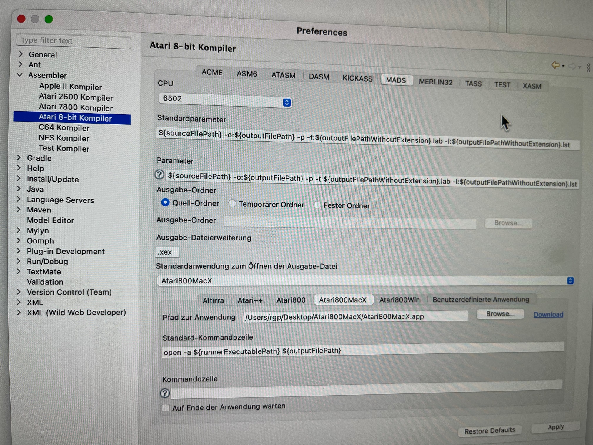

  4. MADS installieren: Hier braucht man nun zwingend eine Datei - diese Datei hatte ich vor etlicher Zeit von Sascha bekommen - nur damit lief es bei mir!! Es ist die mads - Datei .... das scheint aber eine ganz spezielle Version für Mac zu sein... ich kann sie hier nicht posten, verschicke sie aber gerne per e-Mail! Ich habe einen Mads-Ordner und dort liegt die Datei. Nun muss man Eclipse sagen, wo diese Datei ist: Oben in der Menüleiste auf Eclipse/Einstellungen/Sprachen/Assembler klicken, dann MADS anklicken und den Pfad zum Kompiler eingeben... das ist genau der Pfad zu der oben genannten Datei!!! Mit Apply bestätigen. Jetzt Assembler in Eclipse aufklicken, auf Atari 8-bit Assembler klicken, oben auf MADS klicken und in der Mitte auf Atari800MacX klicken - dann den Pfad zur Atari800MacX.app eingeben und mit Apply bestätigen.

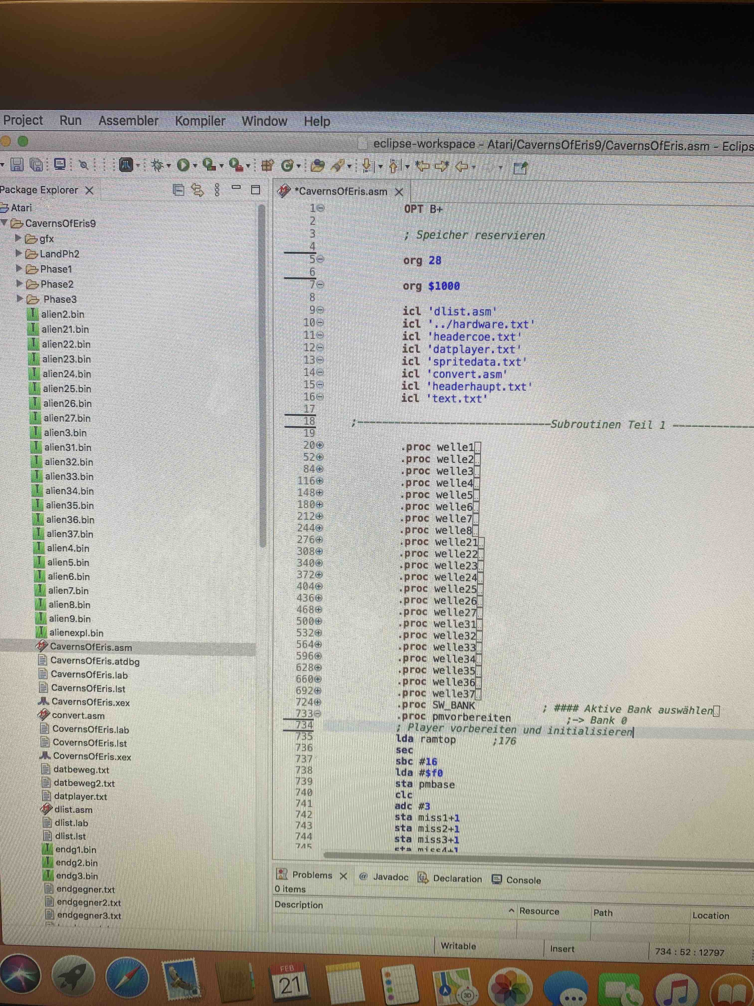

Das wars... aber tatsächlich hat man jetzt zwar das ganze System installiert, es fehlt zum Start allerdings noch ein paar kleine Kenntnisse über Eclipse... mir fiel das anfangs echt schwer! Nun muss man nämlich noch die initiale Entwicklungsumgebung für Eclipse einrichten... es ist nicht viel:
  1. Eclipse Workspace initialisieren: Oben letzt auf File/New/Project klicken - dann unter Wizards einen Namen vergeben und mit Next bestätigen. Meins heisst Atari... und jetzt auf Atari/New/File klicken ... dann unten neben File name eine File eingeben, z.B. test.asm - die Endung könnte für Daten auch .txt sein, aber nur bei der Endung .asm erkennt er, daß dies ein Assemblerprogramm werden soll. Das ist wichtig!!
Am Ende kann es dann so aussehen (aktuelle Entwicklungsumgebung für CavernsOfEris).

Dr. Irata schrieb: 4. MADS installieren: Hier braucht man nun zwingend eine Datei - diese Datei hatte ich vor etlicher Zeit von Sascha bekommen - nur damit lief es bei mir!! Es ist die mads - Datei .... das scheint aber eine ganz spezielle Version für Mac zu sein... ich kann sie hier nicht posten, verschicke sie aber gerne per e-Mail!
Die aktuellen Builds sind inzwischen auf Github direkt verfügbar: https://github.com/peterdell/wudsn-ide-tools
Dr. Irata und ich sind heute bei auf dem Midwinter Meeting und ich konnte die macOS Installation soweit verbessern dass es sich nun wirklich mit wenigen Klicks funktioniert. - Der Download beinhaltet das Script, so dass es direkt ausführbar ist - Die Dateiendung .command sorgt dafür, dass man es einfach anklicken kann - Die Bestimmung des Installationsordners funktioniert wieder - Falls codesign nicht vollständig installiert ist, wird versucht es zu installieren - In der IDE werden die Default Pfade zu den Assemblern (aktuell MADS) automatisch gefunden, sodass man sie nicht konfigurieren muss
